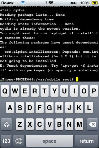

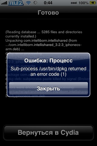

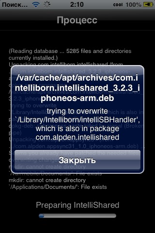

Сидия отобразила 8 доступных обновлений-я установил! :( В итоге при установке вылетела какая то ошибка(не запомнил какая)и у меня накрылся IntelliScreen! :( При попытке переустановить или удалить выдаёт следующее:
Попробовал переустановить Сидию через мобильный терминал выдал вот что:

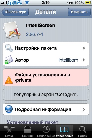

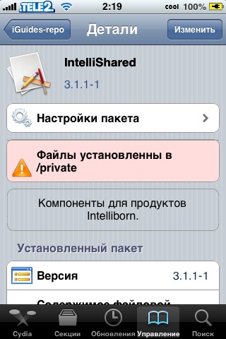

В самих директориях появились ссылки на какойто приват???(раньше вроде не было):

Для начала перезалейте скрины на другой хостинг, на ваши выдаёт "приват", после будем разбираться...

Сменил настройки приватности альбома!Теперь должны быть видны скрины!Проверьте пожалуйста! Спасибо!

Скачал при вводе команды через терминал (apt-get update Cydia) вот что пишет:
В итоге поставил Rock через него переустановил криво установленные программы из Cydia(12 штук) и из под него же снёс полностью Cydia!Пока полёт нормальный! Rock нужные мне проги поставил без проблем!На случай крайней необходимости всегда смогу из под Rоска вернуть Cydia!!!Спасибо всем за помощь!!!
