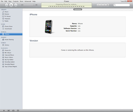

Вот, что я делаю:
1. Запускаю PwnageTool 4.1.2
2. Создаю прошивку iPhone1,2_4.1_8B117_Custom_Restore.ipsw
3. Открываю iTunes
4. С нажатым Shift нажимаю кнопку Restore
5. Выбираю ранее описанню версию прошивки и жду.
Проходит несколько минут. Телефон показывает яблоко и значек загрузки(цветочек такой), iTunes говорит "Preparing iPhone for restore...".

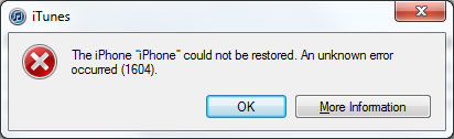

Потом iTunes говорит, что не может обновить прошивку. Ошибка 1600 - 1604.(по разному было)
Я уже три дня пытаюсь.
Менял USB порты, запускал на разных компутерах. Использовал iReb. Все тоже самое. Все время либо 1600, либо 1603, либо 1604.
Вот лог:
