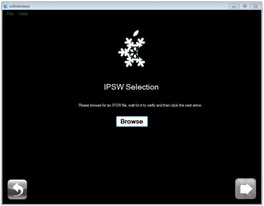

1, Запускаем Sn0wbreeze и выбераем пункт "Expert mode". Тыкаем стрелку на синем фоне.
2, Sn0wbreeze попросит нас найти IPSW файл прошивки. Укажите правильный IOS 4,1-файл, нажав кнопку "Browse".
Sn0wbreeze проверит выбранный файл.
