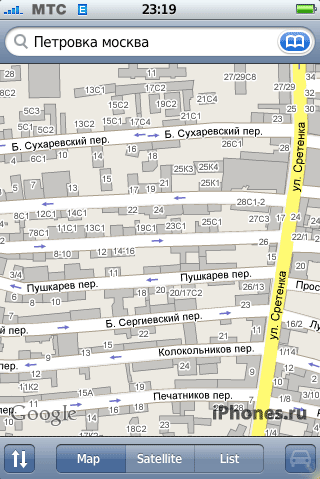

Сбылась мечта многих. У нас появилась возможность быстро, дешево и надежно пользоваться айфоновской родной утилитой Maps. Спасибо Dion, нашедшему способ на Хакинтоше, wd14, который сграбил из Google всю Москву до последнего переулка, XEMPP — за разъяснения.
Как известно, чтобы найти нужный адрес по карте, требуется потратить до 300 Kb трафика GPRS/Wi-Fi. Теперь все гораздо проще.
Инструкция
1. Качаем архив с картой: http://moemesto.ru/iPhone/file/564666/d ... Moscow.zip Предупреждаю, качается долго и нудно, но есть возможность взять платный аккаунт.
2. Пока качается, добавляем в Инсталлер репозиторий http://www.in7ane.com/iphone.xml;
3.из раздела Map Apps устанавливем программку iLM, 53 Kb.
4. Проверяем, скачалась ли карта.
5. Заливаем все в папку
HW до 1.1.2:
var/root/Media/Maps/Moscow
HW 1.1.3:
Если у Вас 1.1.3 — то надо в папке
/private/var/root/Library
создать сим-линк на /private/var/mobile/Library/Caches
ln -s /private/var/mobile/Library/Caches Caches
6.Запускаем iLM. Кликаем на закладке Moscow, выбираем Link/Copy и после переходим в Maps. В первый раз придется немного подождать, пока наполнится кэш.
Если вы хотите пользоваться поиском, то сеть должна быть включена. На один поисковый запрос уходит где-то 5 Kb: Google передает координаты, а iLM «прикручивает» их к локальной карте.
Если вам дорог трафик, войдите в Airplane Mode (Настройки iPhone). Картой вы все равно сможете пользоваться, но поиск будет недоступен.
