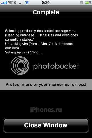

Сидия показывает процесс установки в реальном времени.
