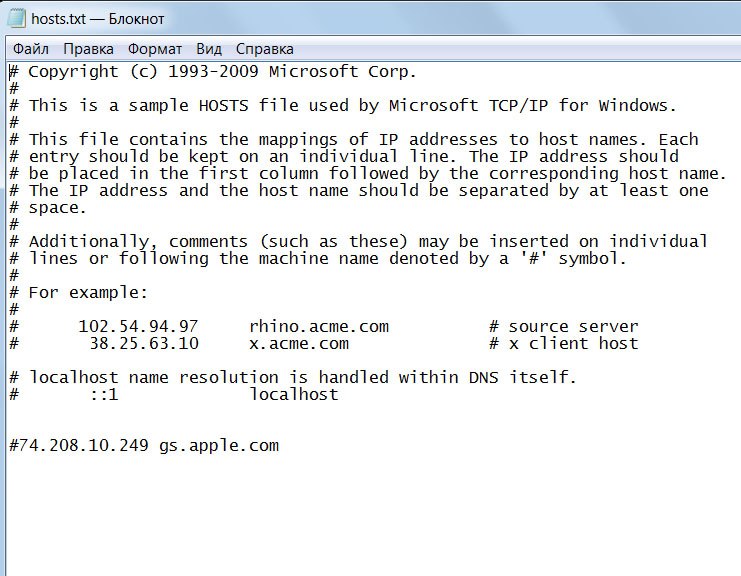

Делал все по инструкции, сначало iREB 5, потом в DFU режим, потом Itunes шифт и выбираю данную прошивку, идет процесс проверки прошивки и потом выскакивает ошибка 3194.
Пробывал решить данную проблему сначало удалял строки в hosts, вот что там осталось:
Не получилось, все равно появляется ошибка.

Уже 200 тем есть про 3GS - 5.0.1 и 3194 вместе взятые.
Почему не почитать форум-то?
С чего Вы решили, что можете сейчас поставить 5.0.1?
