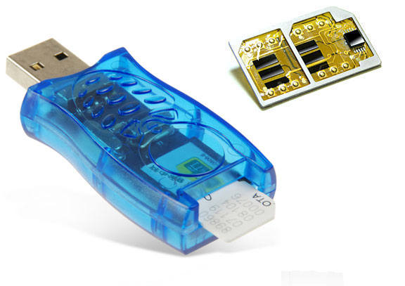

Нужен програматор и multisim
С помощью программатора и программы Woron, Magicsim 255, Sim Easy считываем IMSI,ICCID с симки VERISON и IMSI,ICCID KI с симки Мегафон(Beeline, МТС)
На сегодняшний день считать KI можно только с Beeline, Мегафон (старые сим-карты), МТС (старые сим-карты)
Если вы считали эту информацию, то берём multisim, вставляем в программатор и записываем на неё следующее:

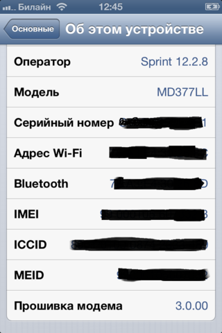

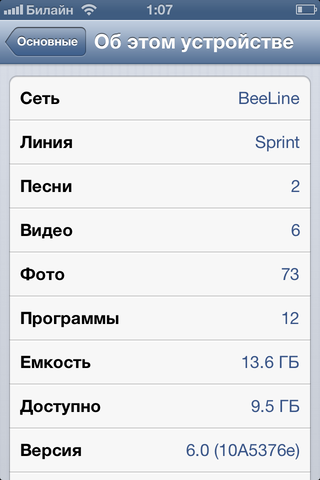

Поздравляем ваш телефон разлочен
Cеть востанавливается после перезагрузки принимает смс работает сотовый итернет.
