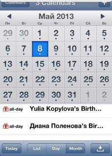

Здравствуйте,
пожалуйста. помогите!!!
Случайно нажали Синхронизировать при входе в приложение Facebook.
Теперь в полный хаос, все люди с Fb попали в Календарь и Контакты на iPhone, а их не один/два(((
Аппарат полностью захламлен, о постоянных напоминаниях о днях рождения по несколько раз на день я, вообще, молчу, дурдом.
Вот, как выглядит сейчас Календарь(
Пожалуйста, подскажите, можно ли сделать откат системы или как-нибудь отделить новые контакты от старых, чтоб не удалять вообще всех, и нужных людей тоже.
(около 600 контактов в адресной книге, которые жизненно необходимы).
Заранее благодарю!

Если есть копия в iTunes от этого аппарата до синхронизации с ФБ - восстановите аппарат из этой копии.

настройки-приватность-facebook-контакты и выключить тумблер.
